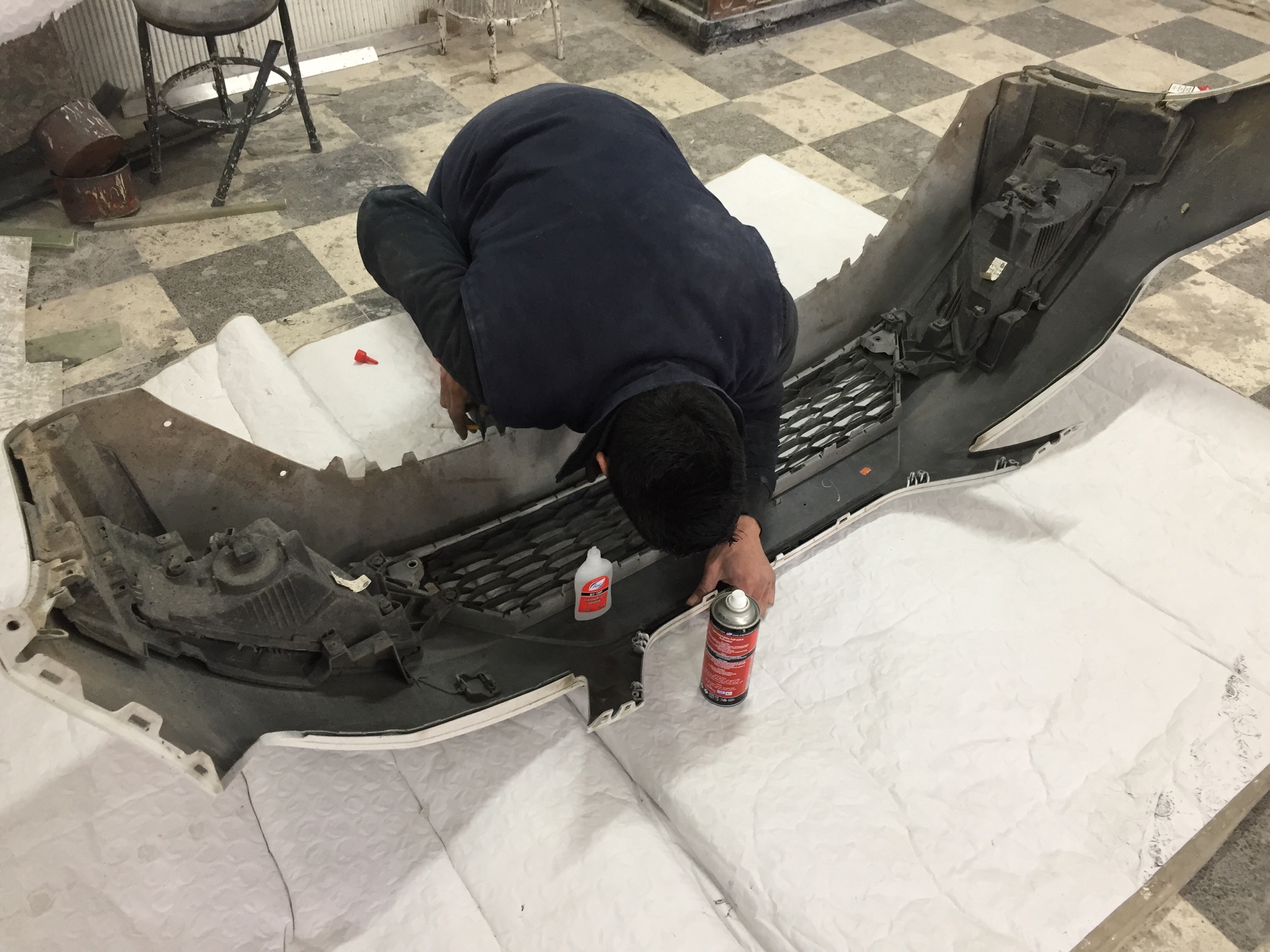

Herkesin merakla beklediği başlığı ayrıntılı olarak ve bol resimlerle yüklüyorum. İşlem Ankarada yapılmıştır. Yaptırmak isteyen arkadaşlar bana ulaşsınlar. İlginize şimdiden teşekkürler.
İlk işlem ön tampon sökme işlemi ( sökümde ön ızgarayıda sökmek şart yoksa çıkmıyor ). Devamında sis farları bağlantıları boşa alınıyor.

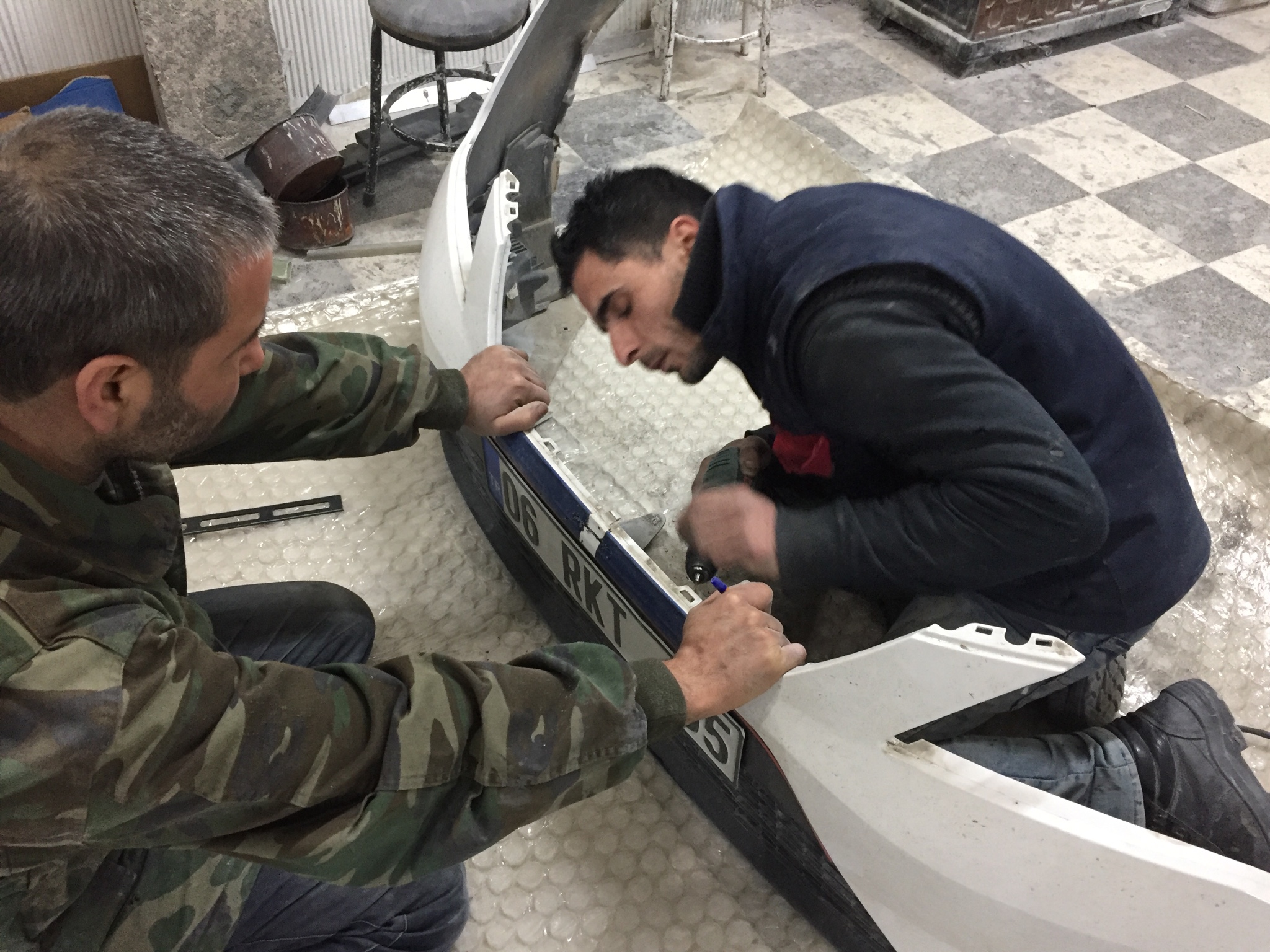

Tampon tamamen ayrıldıktan sonra doğuştan sipariş verdiğimiz ( ön hava kanalı, parça kodunu resimlere eklicem ) hava kanalına göre bir metal şablon çıkarıp yerlerini tamponda işaretliyoruz.
İşleme başlarken ince uçlu el matkabıyla yerleri 1-2 mm içeriden açıyoruz ki hataya pay vermeyelim malum bu işlemin geri dönüşü yok... Sonra küçül el sipirali ile açılan yerleri az az traşlayarak genişletip inceltiyoruz( bu işlemde çok dikkatli olmalısınız! ) sonra çıkarttığımız şablona göre bir deneme yapıyoruz oturmayan yerleri ince el kağıt zımpara yada vb. İle inceltiyoruz. Bu işlemleri tek tek her kanal için yapıyoruz. Sonra bütün kanal oturduktan sonra ince rütuşları yapabilirsiniz...
en son tamponu geri takın veee ÇUPRA tampon hazır 🙂

Güzel olmuş. Güle güle kullanın 🙂
Emeğine saglık harika olmuş orjinalden farkı yok
