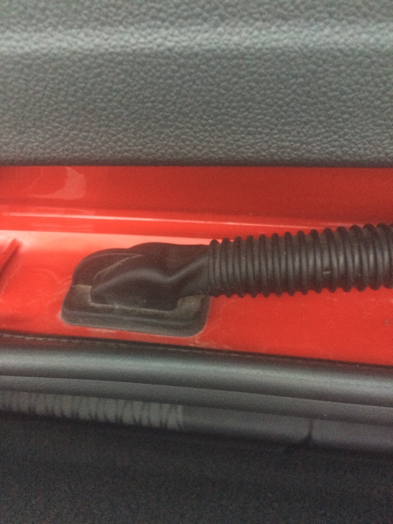

Arkadaşlar aracıma geri görüş kamerası montajı yapılırken bu parçanın ayakları kırıldığı icin yağmur yağdığında araç su alıyor. Bagaj kapağının olduğu kısım. Parçanın adını bilen yada daha önceden değiştiren var mı ? Teşekkürler iyi forumlar..

Geçmiş olsun bağaj kapak kablo sipreli diye geçmesi gerekiyor servisi arayıp söylerseniz yardımcı olurlar

Ayni problemi ben de yasamistim cam silikonuyla yapistirmistim.
