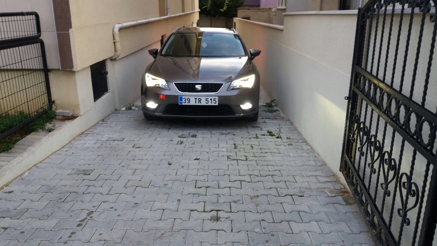

Merhaba.Gizli özellikleri actirinca halojen ampulde hata söz konusu değil 🙂Ampul kodu h8 fakat sipariş verdiğinizde h11 de gönderiyorlar genelde.Kendi aracimda h11 modeli takılı su alma sorunu felan yaşamadım.Aralarindaki fark ne dersen h8=35w h11=55w fakat ledler daha az akım çektiği için kullandığım h11 led 33w çekiyor.
FR da şöför tarafı sis farı ampulu cok dar alanda olduğundan ben takamadım orjinali zor girip çıkıyor ampul arkasında hiç mesafe yok 1 cm boşluk anca var aga
Led ampul 35tl ye AliExpress ten aldım çokta güzel arızada yakmıyor tavsiye ederim
Bu ürünlerin aydınlatması çok vasat yanlız siz memnunmusunuz gece varmı foto görüş açısı
