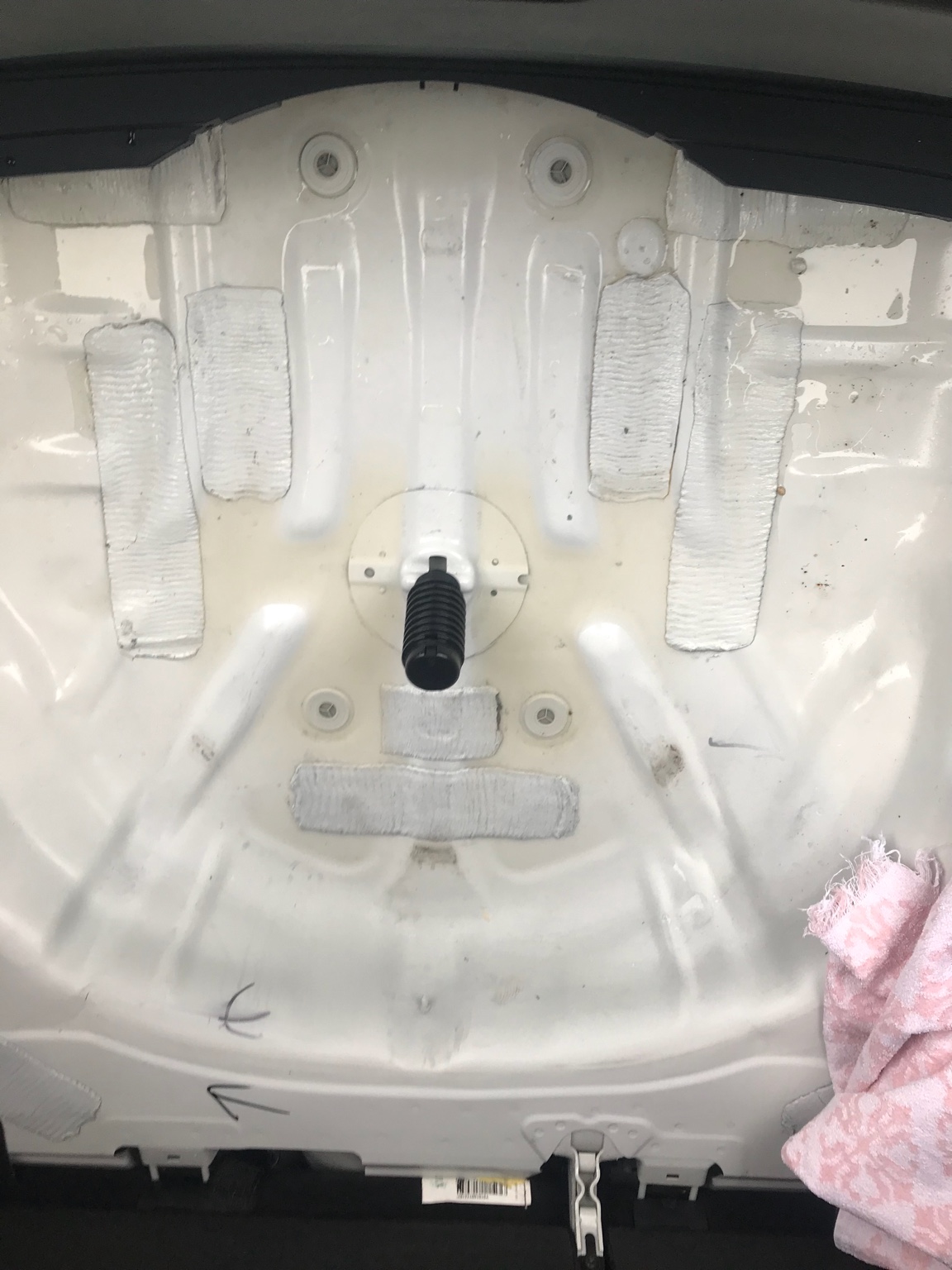

Arkadaşlar aracın stepne yuvasının içine su doluyor ama nerden su aldığını bir türlü bulamadım döşemelerin heryeri kuru ama hiçbir şekilde su tutmamış kurusa bile üzerinde leke bırakır ama yok sizin araçlarda da böyle bir durum oluştumu ?
Geçmiş olsun stopların oralara bakın bagaj kilit kısmına bakın oralardan oluyor genelde
Araç herhangi bir işlem görmediyse sunroof tandir. Tahliye boruları sağdan soldan hortum bağlantısıyla iniyor aşağıya. Muhtemel tikandiysa o sular yavaş yavaş yanlardan suyu vermeye baslamistir. Aşırı yağmur yagdiysa o zaman Olmuş. Bence servise gidin baksınlar. Ya da seat özel servisine. Siz yine de garanti süreci bitse bile iyi niyet garantisi adı altında servisle konuşun. Baksinlar
Hocam peki sunrooftan olma durumu varsa eğer tavan yada diğer döşemelerde hiç su lekesi izi olmazmı ?
Dediginiz doğru ama tahliye hortum bağlantısını bilmek lazım. Benimki sadece ihtimal olarak sunroof tandır diye düşünüyorum. Garanti sürecini ne kadar geçti.
Yeni bitti sayılır ama dediğiniz gibi galiba tahliye hortumları arka bagaj kapağına kadar geliyormuş bakacağım bugün tavanda bir ıslaklık varsa ondandır herhalde
Bunun temizlik işlemi zormudur kendim yapabilirmiyim acaba ?
