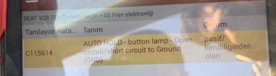

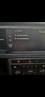

Merhaba herkese. 2017 leon aracımda değişik bir arıza yaşıyorum. 5-6 derecenin altında arabayı çalıştırdığımda auto hold hizmet dışı diyor ve elektronik el freni arızası yaşıyorum. Auto hold çalışmıyor(düğmeye bastığımda ışığı yanmıyor) ama elektronik el freni çalışıyor. 10 dakika kadar araçla ilerleyip daha sonra kontağı kapatıp tekrar çalıştırdığımda sorun kalmıyor auto hold devreye giriyor. Bu arızayı 2 kıştır yaşıyorum. Arabayı kapalı otoparkta çalıştırırsam sorun yaşamıyorum. Yazında böyle bir sorunum yok sadece soğuk havada ilk çalıştırmada yaşıyorum. Daha önce başınıza geldi mi? Bir çok yere gittim çözüm bulamadılar. Aküden kaynaklı değil booster ile çalıştırdım yine yaptı. Teşekkürler şimdiden.
