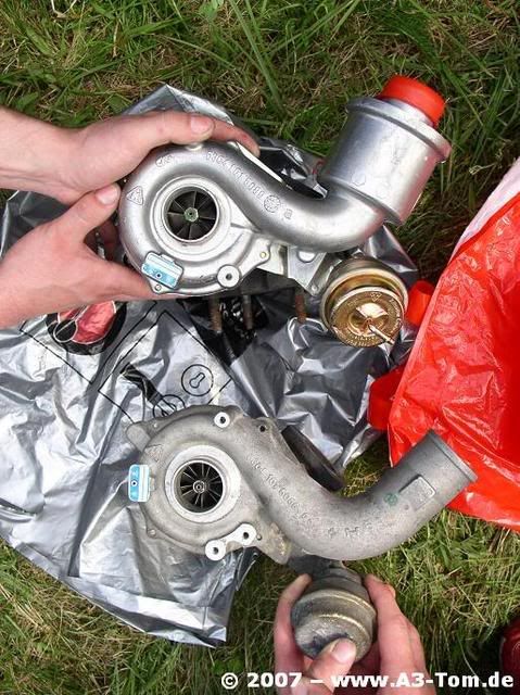

Bunu K03 turbo ile sağlıyordu. Bunu 2004 Leon Top Sport 1.8T 'den çıkan K03-S ile değiştirdik. Çıkardığımızda da orijinal turbonun hala sıfıra yakın kondisyonda olduğunu görmek bizi sevindirdi 🙂
Bu değişim esnasında turbonun minicik olan emiş borusunu da yurtdışından sipariş etmiş olduğumuz geniş ve silikon olanıyla değiştirdik.
Turbo emiş borularının farkı;
Bu da turboların farkı

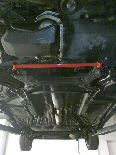

Arka traversin şase bağlantı takozlarının poliüretan olanları yola çıktı. Böylelikle tüm kauçuklar poliüretan oldu. =)
Odamda duran alt şase desteğini de takarsam go-kart kıvamında bi audim olur sanıyorum 🙂
O da takıldığında şöyle duruyor
