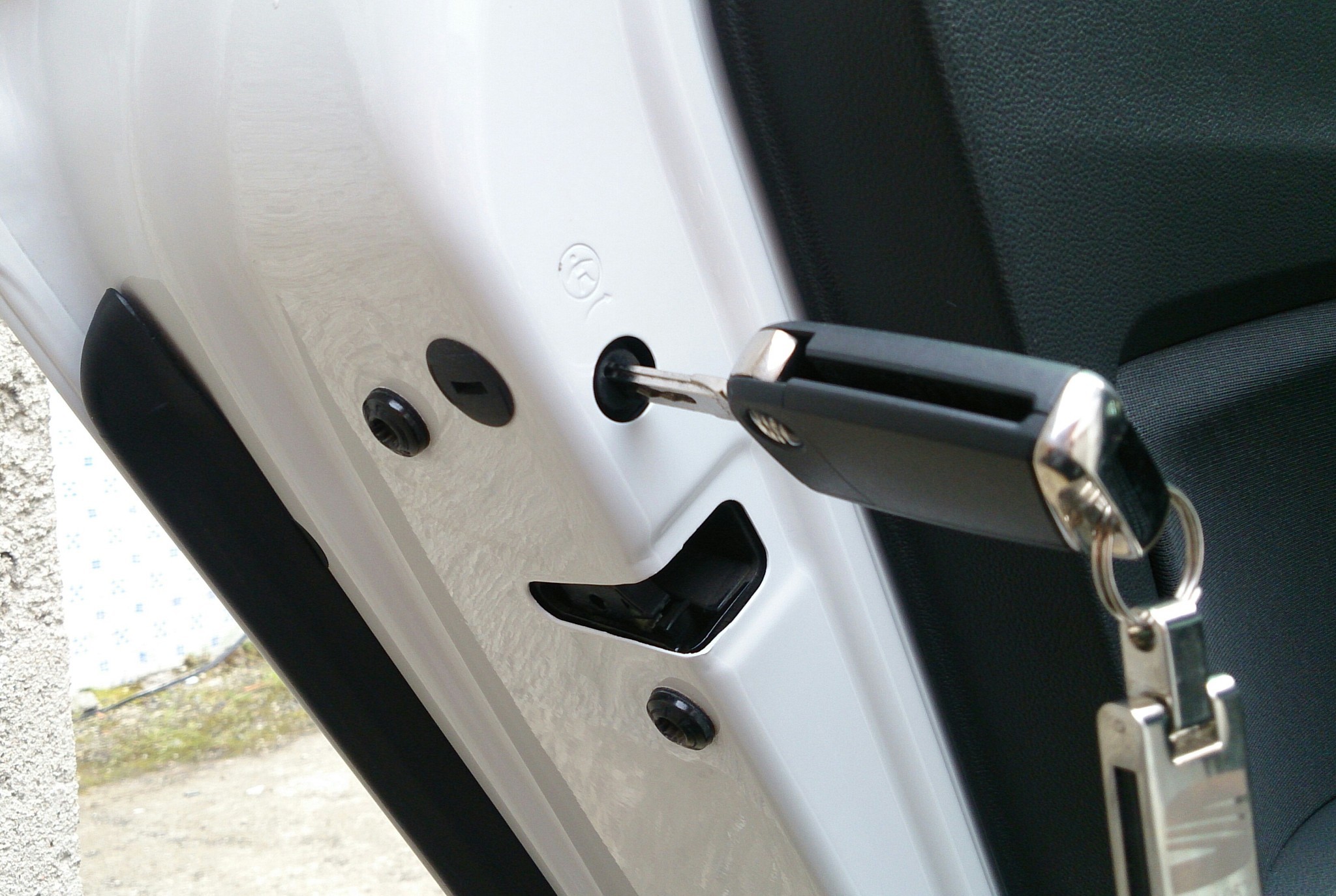

arkadaşlar 2015 model seat leonum var yolculuk esnasında kapıları kilitliyorum ancak içerde oturanlardan biri kapıyı açmaya kalkışınca açılıyor kapı çoluk çocuk oturuyor arkaya malum güvenemiyorum kilidi açamamalarının yöntemi varmı ?
Sürücü kapısında cam açma kapama düğmelerinin altında çocuk kilidi düğmesi var onu aktifleştirince kapı ve pencereleri açamıyor arkadakiler.
Sürücü kapısında cam açma kapama düğmelerinin altındadaki sadece arkadan camların açılmasını engelliyor. arka kapıların kilit yerlerinde çocuk kilidi var
Arabada cocuk oluyorsa arka kapi kilidi mutlaka aktif hale getirilmeli... Cocuk bu sonuçta, aniden kapi koluna asilabilir.
Ibizalarda arka kapinin ice bakan yüzünde cocuk kilidi var, kontak anahtariyla aktif hale getiriliyor.
Sanirim Leonlarda da ayni.
nasıl yapıyoruz onu arka taraftaki kapılar için çocuk kilidini nasıl aktif hale getirebilirim camların çocuk kilidi sadece camları kilitliyor kapılar yine açılıyor
Yukarıdaki mesajımda nasıl olacağının resmini atmıştım.
