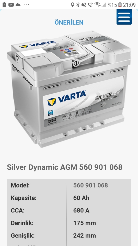

Herkese iyi akşamlar. Aracım 2016 1.2 Tsi 90 HP manuel style plus. Lastik tamiri için gittiğim yerde akümü ölçtürdüm ve zayıf çıktı. Akümü kış etkisini daha da fazla hissettirmeden değiştirmem lazım.
Herkes bir şeyler diyor tabii ki. Kimisi çok para verme nasıl olsa ömrü 2 yıldan fazla olmuyor diyor kimisi en iyisi varta diyor. Tabii ki hepsi de bir bütçe hesabından geçiyor.

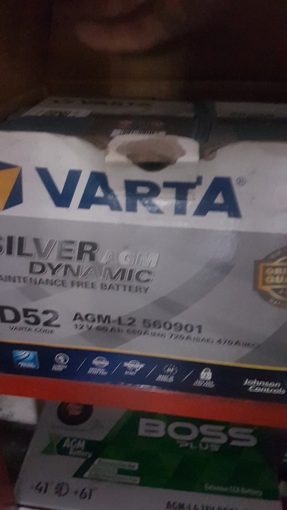

Farklı bir akü bayisinde usta (bayii normalde inci akü bayii) ben bu arabaya vartadan başkasını takmıyorum çünkü bunlara en uyumlu varta dedi. Gösterdiği akü D52 silver dynamic 69 ah 1100 TL civarı. Bir de ona alternatif olarak 500 liralık bir varta önerdi
Servis de marka vermeden 1100 tl fiyat çıkardı. Şimdi daha önce değiştirenler acaba hangi markayı tercih etti? Diğer yandan mesela inci, mutlu vs. Bunları tercih etmek ne kadar mantıklı? Diğer taraftan inci ile ortak japon yuasa(350 TL) marka var. Bir de inci akünün işbirliğinde otopratik/Brisa adlı akü var. (325 TL) bir başka bayii de mutluda problem çok diliyor onun için inci öneririm dedi. Hepsinden öte 200 ile 300 arası Gaziantep üretimi 1 yıl garantili aküler var.

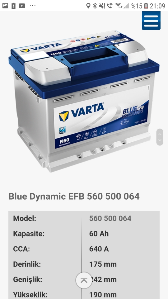

*Mesela vartanın sitesinde 2 akü önerisi çıkıyor araca göre😀52 ve N60. Bu markanın diğer modelleri takılırsa ne olur?
Akü seçiminde Amper kısmı önemli. Geçtiğimiz aylarda bende akü problemi yaşadım, yanılmıyorsam 73 amper varta aküyü 620 tl ye taktırmıştım. senin dediğin 1100 tl çok geldi biraz 😀
D52 800 lira bandında, N60 700 lira bandında internette. 1-2 yere daha sorun, illa varta almasanız da inci akünün ortaklığı dediklerinden çok inci akü vs yönelin derim. Bir firma kendi ürününü üretirken başkasıyla aynı ürünü daha ucuza satınca hep kıllanırım 🙂
