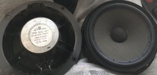

Evet beyler sizede biraz saçma gelebilir ama 4 kapininda aynı anda sorunsuz çalışıpda bi anda 4nunde gitmesinin sebebi nedir gittikten sonra bi kaç kere geldi gitti sonra bir daha hiç çalışmadılar ben hepsini tek tek söküp yerine başka hoparlör bağladım ayrı ayrı 4kapiyada hepsi sorunsuz çalıştı söktüğüm bozuk olanları ise başka aracda denedim ve sonuç gene aynıydı Kendim elektronikçiyim zaten ölçü aleti avometre ile bobin uçlarına bakıyorum benim ordan illa bir direnç(OHM) almam lazım ama 4nunde gösterdiği değer koskocaman HİÇ, ilginç bir arıza ve hangi tesisatçıya götürüp sorduysam böyle biseyin olması imkansız diyorlar mantiken 4nunde gitmesi bir sorun olabilirmi şüphesini uyandırıyor daha önce böyle bisey görmüş yada basına gelmiş arkadaşlarımız varsa yorumlarını bekliyorum...EBD97A3C-CEC5-447C-8EAF-C4A16EFF3FAD.jpeg
Teyp cikisina voltaj gidip hoparlorlerimi yakti acaba? İlk aklima o geldi cok ilginc bir durum.
4 ününde aynı anda sıkıntı olması bence çıkış voltaj/amper le alakalı gibime geliyor
