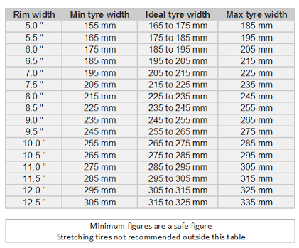

215 45 16 yaz lastiği yerine sağlıklı olarak başka hangi ebat kullanılabilir
Evet değiştirmeden
195 50 16 kullanabilirsin
Üstat lastik kalınlığı jantın kaldırabileceği değerler arasında olmalı. Onun için önce jantın kalınlık değeri lazım bize. Şanslıysanız jantın ön tarafında yazar 16x6.5 filan gibi. Yoksa jantın arkasındadır
TA-1033 cihazımdan Tapatalk kullanılarak gönderildi
Reaksiyonlar: goku
Paylaşım için teşekkür ederim güzel bilgi... Bende ibizada 16 kullanıyorum 7.0x16 et 42 215.45 tercih ettim... Arkadaşın jant kalınlığını yazması gerekiyor... Eğer onunda 7.0x16 ise minimum ebattan 195 taban kurtarıyor...
Tamam arkadaşlar bakıp yazacağım
Bende 225*45*17 yerine 215*50*17 takmayı düşünüyorum. Konfor kazanmak ve arabayı orijinal ölçülere 205*55*16 ya yakın tutmak için.
