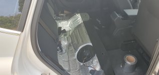

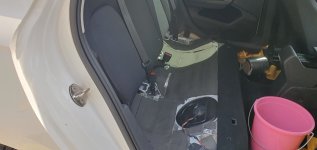

Daha önce de diğer araçlarıma yaptığım ses yalıtımını bu sefer de IBIZA aracım için yaptım. Kullandığım malzemeler nispeten çok daha ucuz malzemeler olduğu için büyük bir değişiklik beklemiyordum fakat yine de tatmin oldum. Öncelikle bagaj bölümüne ve daha sonra da kaputun altına yaptım. En son olarak ise arka koltuğun alt bölümüne yaptım. İlk kat olarak çıplak metal üstündeki titreşimleri ( rezonansları ) azaltacak bitüself adında bir malzeme kullandım. Daha sonra üstüne ise Firex adında kapalı hücre sünger yapıştırarak iki kat halinde yalıtımı tamamladım. Kaputta ise bu sünger tabakasını 2-3 kat olacak şekilde yapıştırdım ve ekstra olarak üstüne OEM kaput altı izolatörünü taktım.
Bu profesyonel olmayan malzemelere rağmen farkedilir bir değişim yaşadım. Diğer araçlarımda bundan sonra CTK veya KILLMAT markalarını kullanacağım, onların daha da iyi olacağını ümit ediyorum.
İleride bagaj kapağına ve tekerlek üstlerine de yapacağım. Özellikle ön taraftan lastik sesi çok fazla geliyor ve onu kestiğim takdirde çok üst düzey bir sürüş konforu sağlayacağına inanıyorum. Bu haliyle bile passat seviyesine geldi diyebilirim
