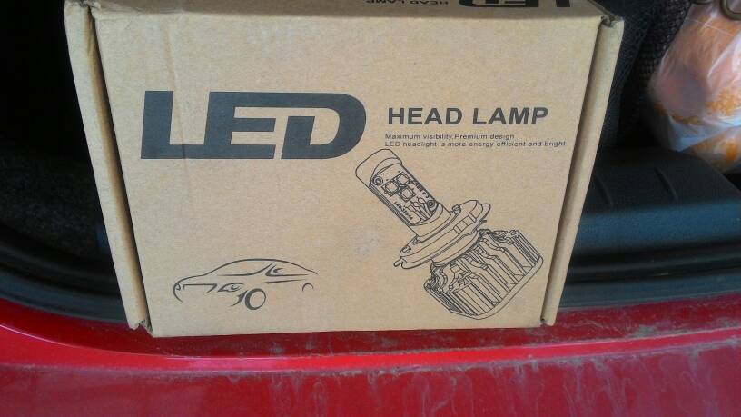

Ben kullanıyorum kapak kapanıyor yalnız yuvaya tam oturmadığı için hafif eğe yada kesmek gerekiyor köşesini bi zararı yok 2 yıldır kullanıyorum niken marka tavsiye ederim.
@ozanguler. Hangi ledi kullandın hocam?
Bunu kullanıyom kardeşim
