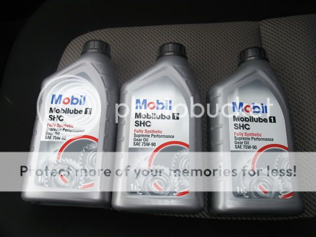

dedim aradığım yağ, TAM SENTETİK MOBİL 75-90 DİŞLİ YAĞIDIR....
bi baktı camdan (arabayı WRC falan sandı, onlarda kullanılır) çok uçlardasın, ama kırmadığın sürece o şanzımana daha anahtar değdirme dedi bu yağdan sonra
100.000 km garanti veririm dedi, gözünüde kapadı
yağı aldım ve eski 80-90 ı boşaltıp, bunu ekledim, aman Ya Rabbi, şanzıman bomba gibi, pamuuuuuk pamuuuuuk!!!!
herkese tavsiye ederim, bormuş mormuş, geçin Allaseniz, ben denedim, bakın bişiy olmadı, olmuş olsa bile MOBİL gibi bi yağ üreticisi fazlasıyla karşılar beklentileri.
Motorada Castrol 505.01 TurboDiesel koyuyordum, bi sorakine Mobil 1 koyacağım...
Mobile çok pis saygı duyuyorum, fena arttı sevgim, artık Mobilciyim.....
yağ budur, kıralıdır, ötesi yoktur kanımca.
''Mobilube SHC Tam Sentetik Süper Performans Dişli Yağı SAE 75W-90''
adamlar yapmış arkadaşlar...
-54 ve +204 derece aralığında işlevini yapıyor...
ayrıca ''otomobil'' den ziyade (ki ben görmedim) genelde ağır tahrikte çalışan çok yorulan dişli-diferansiyel gruplarında kullanılıyor.
Kamyon olur, Dozer olur Otobüs olur.
Bazı onayları;
MAN 3343 TYPE SL
SCANİA STO 1.0
