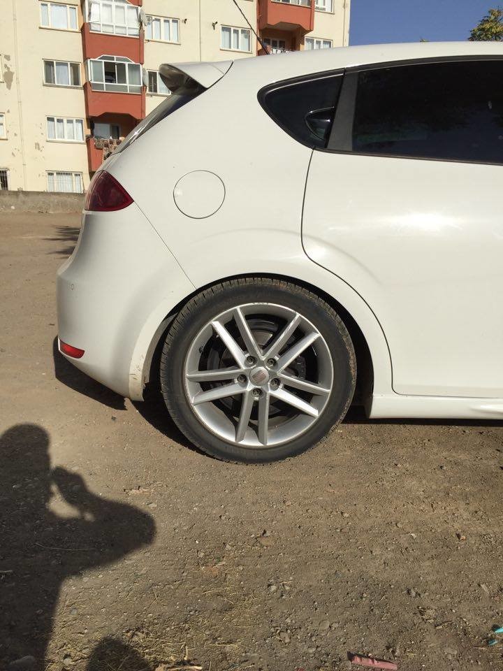

    Aracım resimde görüldüğü gibi yayları değiştirilmiş şekilde aldım. Kendi memleketimde yollar biraz kötü olduuğu için zaman zaman altını sürttüm ne yazıkki. Şimdi aracımı biraz kaldırmak istiyorum fakat aracımda kaç cm yay olduğunu bilmiyorum. 5cm ise 3.5'a 3.5 ise orjinal yaylarını taktırmayı düşünüyorum. Bu konuda tecrübeli arkadaşların yardımına ihtiyacım var. Şimdiden herkese teşekkür ederim.

    Resimdekine bakılırsa 5cm hatta soğuk pres bile olabilir arkalarında yüklü binilirse lastik davlumbaza sürter cevrenizde bir amortisörcü yada tanıdık usta varsa kontrol ettirin pres mi yoksa 5 lik mi diye ona göre alırsınız

    Hocam bilgilendirme için teşekkür ederim. Bilmek istediğim sadece şu; Araca 3.5 cm yay taktırırsam şu anki duruma göre yükselir değil mi? Aldığım adamla da görüştüm 5 veya 6lık dedi. Piyasada 6'lık yok dediğin gibi soğuk pres olabilir.

    Şuan aracın press li bana kalırsa woglant 3.5 yay yada orjinalin yay alırsan sıkıntı çıkarmadan yola devam edersin..

    3,5 yay işini görür

    Arkadaşlar çok teşekkür ederim. 2 Ağustosta istanbula gideceğim. 3.5'luk yay alacağım kafamda netleştirdim. Eibach ve vortgland almayı düşünüyorum bakalım uygn bir şey bulurum inşallh herkese çok teşekkğr ederim.
