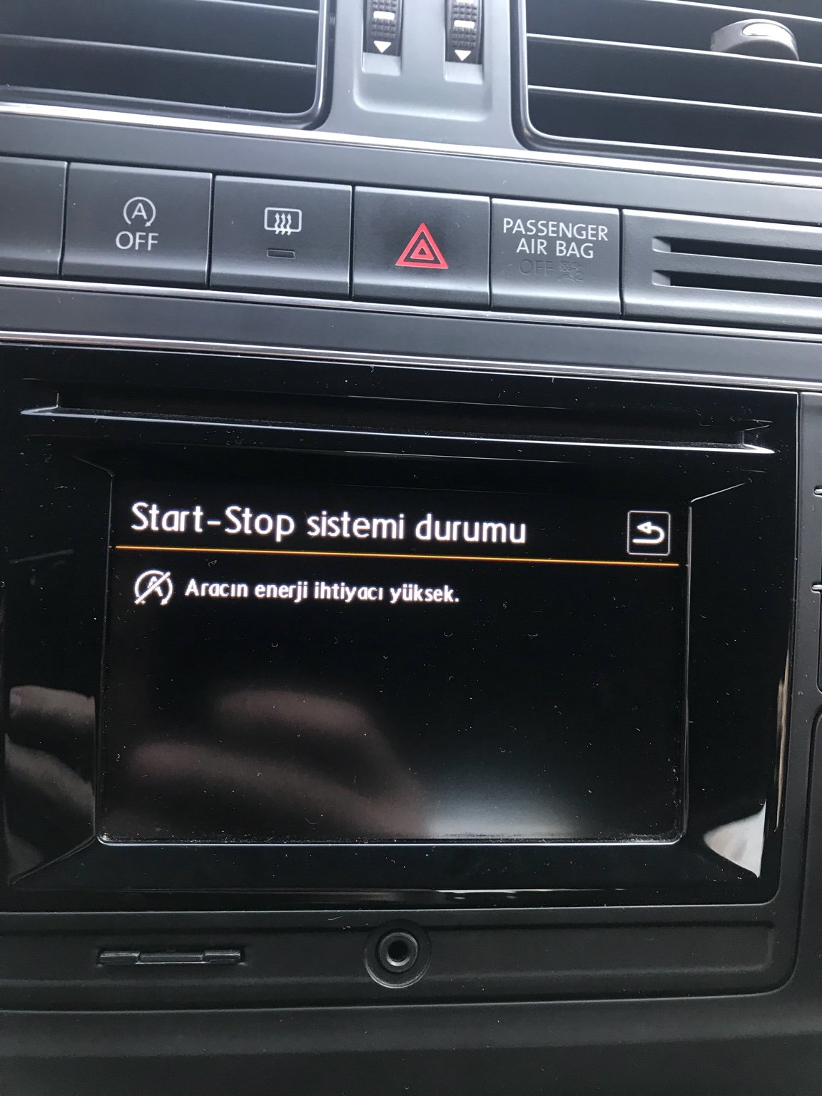

    2 gün önce 1.2 tsi polo aracıma normal akü taktırdım arabanın tamamıyla karakteri değişti sanki. Hiçbir aksamı düzgün çalışmadı ne start stop nede klima vs... Gittim geri iade ettim Varta marka EFB start-stop akü aldım. Bazı forumlarda hiçbir sıkıntı olmaz diyorlar ama öyle değilmiş olurda akü değiştirme durumunuz olursa aklınızın ucundan dahi geçirmeyin derim [​IMG]

    Hayırlı olsun. Normal aku Aslında düzgün çalışir ama yazılımla değişim yapılması gerekebilir. Belki ondan hata vermiş olabilir. Belki de ben yanlış dusunuyorumdur.

    Saol hocam, dediğiniz gibi olabilir ama bence hiç gerek yok normal aküye göre biraz pahalı ama aradaki farkını hissettiriyor
