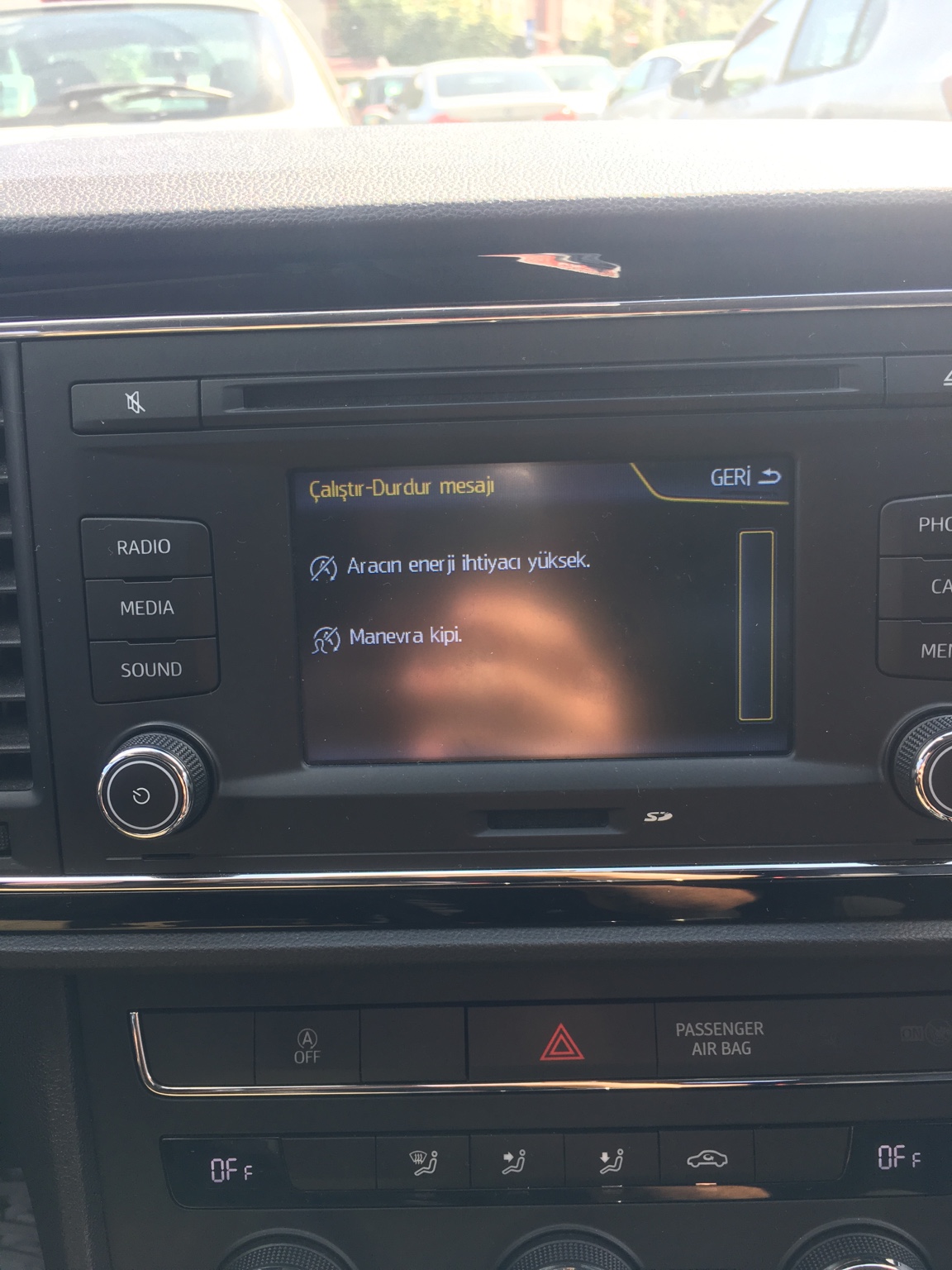

Arkadaşlar merhaba,
Bugün sabah aracımla giderken ışıklarda durdum fakat araç ışıklarda stop etmedi. Daha sonra teypten car butonuna basıp kurcalamaya başladım ve ekranda "aracın enerji ihtiyacı yüksek"diye bir mesaj verdi. Daha sonra düz bir yerde durup tekrar stop edecek mi diye bakacaktım ki bu seferde ilk mesaj ile birlikte ikinci mesaj olarakta "manevra kipi"diye bir mesaj verdi.Araç neden böyle bir mesaj verdi ve neden stop etmedi konu hakkında bilgisi olan varsa yardımcı olmasını rica ederim.
Start/ Stop sistemi aracın güç ihtiyacı (Elektriksel) ile doğru orantılı çalışır. Klima yada kalorifer açıkken, ilk çalıştırmalarda motor soğukken, cam rezistansları yada çakmaklığa aşırı enerji ihtiyacı duyan bir harici alet bağlıyken, yani aracın güç ihtiyacı varken devreye girmez. İlk mesaj bununla ilgili.
İkinci mesaj ise tam emin olmamakla birlikte araç dururken direksiyonu çevirmeye kalktıysanız, S&S yine devreden çıkar ve bu uyarıyı verir. herhangi bir problem değildir. Meraklanmayın.
