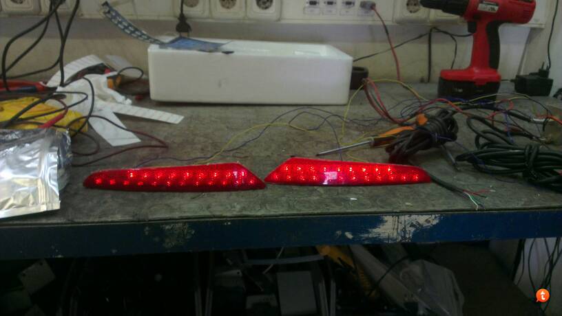

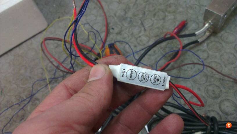

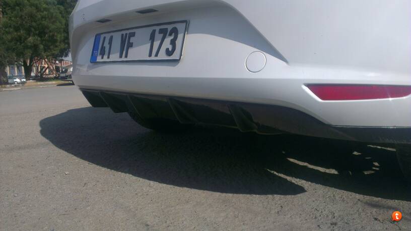

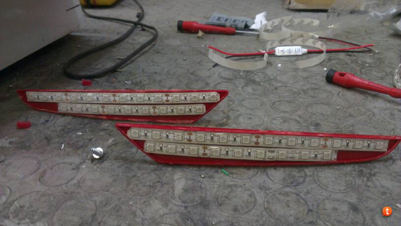

    Merhaba arkadaşlar uzun süredir düşündüğüm ve dursun ustadan aldığım fikir ile aracımın kedi gözleri yani reflektörlerine led uygulama yaptım ve bununla yetinmeyip daha güzel olması ve görüntüsü icin f1 çakar devresi ile bütünledim.
    Öncelikle reflektörleri tanpondan ince tornavida ile çıkartıp orta kısımdan maket bıçağı ile kesiyoruz.(keserken dikkat edin çok sert yapıştırılmış ısıtarakta deneye bilirsiniz)
    Sonra letleri içine sığacak şekilde ayarlıyoruz ve uc kısımlarını bir birine bağlıyoruz
    Sonra ufak bir delik ile kabloları dışarıya çıkartıyoruz ve içine sıcak silikon ile iyice kapatıyoruz ondan sonra kestigimiz yerlere bolca sürüp kapatıyoruz.
    Yerlerine takıyoruz ve bağlantısını yapiyoruz. Ben daha bağlayamadım en kısa sürede yerlerine baglayacağım kismetse. Videosunu yukleyince buradan paylasirim.

    bu iş için tampon sökümüne gerek var mı acaba?

    Yok arkadaşım tampon sökülmüyor kedi gözleri karşıdan karşıya tel ile kabloları taşınıyor
