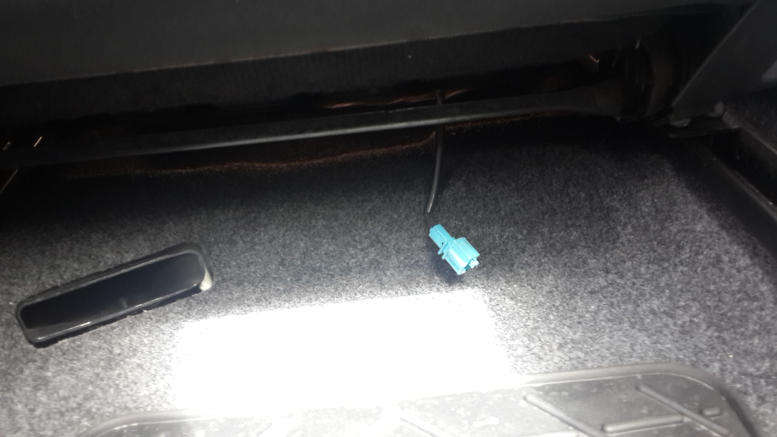

    Detaylı iç temizlik yaparken sağ ön koltuğun altında saklanmış böyle bir soket gördüm. Bi heycanla sol koltuğun altına da bakayım dedim, ama orda böyle bir soket göremedim. Isıtma için olabilir mi?, inş ısıtmadır. Isıtma olsun lütfen :)

    Muhtemelen ağırlık sensörünün soketidir kardeşim... Üzgünüm...

    side bag olabilir mi? gerçi o olsa araç arıza lambası yakar :D

    Valla mantıklı hocam, çünkü emniyet kemeri uyarısı yok benim araçta. Soketi takacak yer de bulamadım, öyle kendi başına takılıyor orda :)

    sana süprizim var erhan yaylı detayları sana yolluyom bakarsın...ibiza 6j kasa 2010 ibiza için resim aşağıdadır :) kablo 15 nolu parça ucundaki de 10 nolu parça..senin paylaştığın kablo ucundaki soket biribirine bağlı kalmış ayır istersen :D
    parça detayları inanman için :)

    Yarın o kısmı detaylı bi inceliycem bakalım. İlginçtir kabloyu takacak yer yok. Ayrıca şöför koltuğunda da böyle bişey yok. Acaba benden önceki sahibi koltuğu değiştirmiş olabilir mi diye düşünmeye başladım.

    şimdi arkadaşım 1-15 nolu parçalar şuan koltugun altında :) ucunda da 10 nolu diğer kablo bağlantısı için ek yapmak için dişi soket..yani kontaktan gelen elektrik kablosu var.şöle anlatayım.kontaktan elektrik alacaksın + koltuk ısıtma butonu var ibizalar için bir yer sececeksin ordan direk senin göstermiş olduğun resimdeki sokete gecireceksin oldu bitti ısıt dur :) resme bakılınca durum bu.airbag arkadaşların dediklerine baktım resimlere maalesef uymuyor
