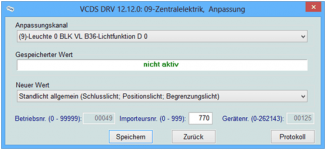

    Merhaba arkadaşlar leon 3 kasalarda led far ve sinyal olduğundan dolayı amerikan park şiddeti ayarlanmıyor vag com ile led farlarda amerikan parkı yapabilipte sinyal verildiğinde yanıp sönmesini ayarlabilen varsa yardımcı olabilir mi ?

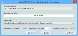

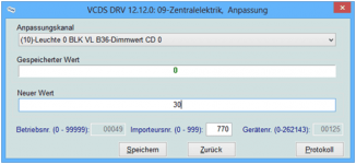

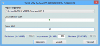

    AMERİKAN PARK:
    1. STG 09 (Bordnetz) auswählen
    2. STG Zugriffsberechtigung -> Funktion 16
    3. Zugriffscode 31347 eingeben
    4. STG Anpassung ->Funktion 10
    5. Kanal (9)-Leuchte 0 BLK VL B36-Lichtfunktion D 0 auswählen (BlinkerVorne Links)
    6. WertaufStandlichtallgemeinanpassen
    7. Kanal (10)-Leuchte 0 BLK VL B36-Dimmwert CD 0 auswählen
    8. Wertentsprechendanpassen (Dimmgrad in Prozent; EmpfehlungWert: 30 ( 30%) )
    9. Kanal (9)-Leuchte1BLK VRB20-Lichtfunktion D 1 auswählen (BlinkerVorneRechts)
    10. WertaufStandlichtallgemeinanpassen
    11. Kanal (10)-Leuchte1BLK VRB20-Dimmwert CD 1 auswählen
    12. Wertentsprechendanpassen (Dimmgrad in Prozent)
    @ivtec27 kodların mk3 de böyle olması gerekiyordu. Yani benim notlarımda böyle denemedim o yüzden bir şey diyemem yapmadan yedek almayı unutma olur mu. Diğer birçok özellik içinde http://www.stemei.de/pages/coding/seat-leon-5f.php

    Evet arkadaşlar sonunda hallettim çok güzel oldu ve sinyal verince devreden çıkıyor. Hepinize çok çok teşekkür ederim.Biraz geç cevap verdiğim için kusura bakmayın okul ve işden dolayı...
