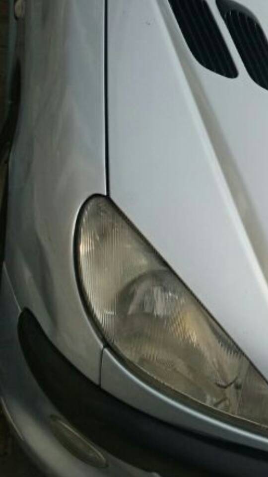

Herkese iyi akşamlar. Bugün bana bir aksam yemeği kazandıran çalışmamdan fotoğraf paylaşmak istiyorum. Çok profesyonelce olmasa da eskiye nazaran bir değişim oldu diye düşünüyorum.
Bu öncesi
Bu da sonrası.
Not: ilk fotoğrafta gozukmese de çizikler işlemden önce vardı.
Not 2 : Arabanın herhangi bir parçasını sökmedim. Zaten yöntemi bilenler biliyor.
