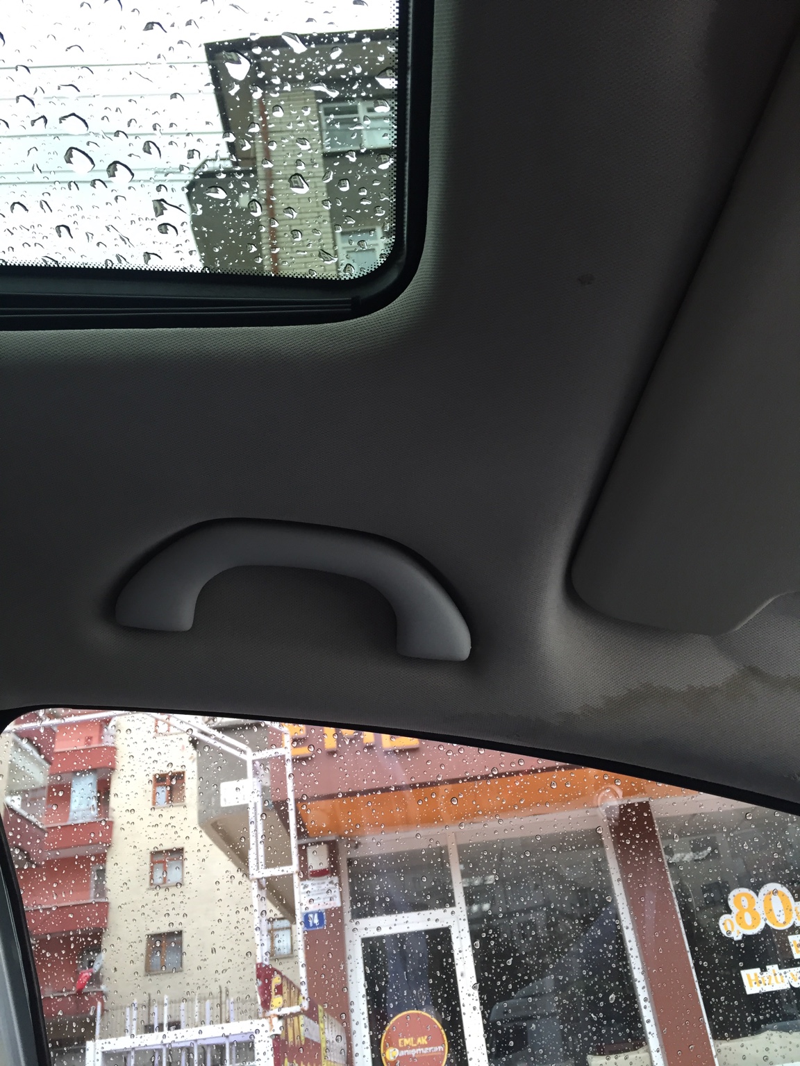

Arkadaşlar hayırlı işler herkeze sabah araca bindiğimde bu manzarayla karşılaştım ilk başta ön cam fitili diye düşünürken arka tarftada olduğunu farkettim galiba sunroff giderleri tıkandı daha önce başına gelen var mı ??

Çok geçmiş olsun fazla zaman kaybetmeden tavanı söküp kurutmak gerekli sunroof üzerindeki tahliyeler tıkandı sanırım iyice kontrol edin ama farklı yerde sıkıntı da olabilir

Geçmiş olsun diyorum.Çok siddetli bir yağmur mu yağdı? Birde fotolara göre on ve arka sol kapi üstleri ıslanmış.Sol sunroof tahliye giderleri kontrol etmende fayda var.
Teşekkür ettim evet dün çok şiddetli saatlerce yağmur yağdı sadece sol taraftan almış sunroff tahliyeleri tıkanmış galiba bugün götürcem ustaya
Benim aracim 0 km almama ragmen henuz 5000km de su almıştı.Sonra sunroof hortumunta sıkıntı oldugu tespit edildi ve hortum tıkanmış..
