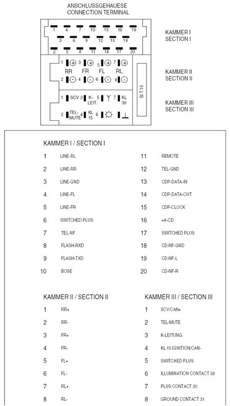

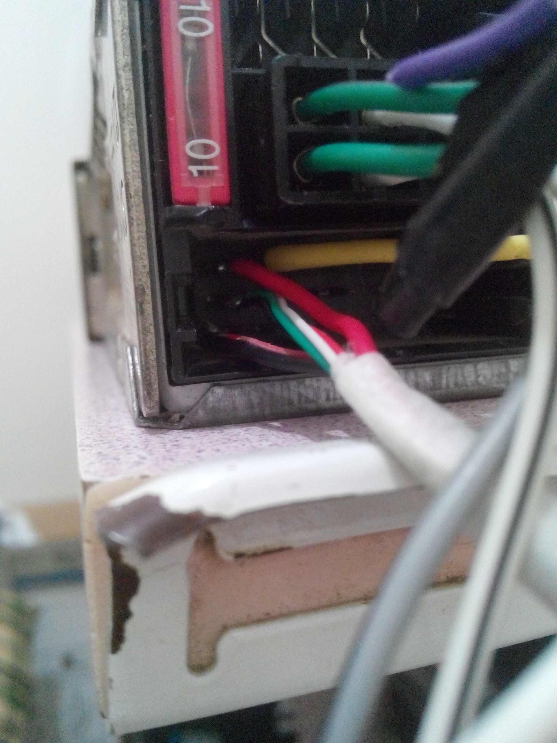

    Herkese Selamlar, Gece gece canım sıkıldı yine orjinal teyp'te aux ve amfi çıkışı olmadığı için dandik bir teyp'le idare ediyodum.
    Orjinal teyp'e gece gece verdik ayarını artık dandik teyp'ten Kurtulabiliriz.
    Yapmak isteyen arkadaşlar aşağıdaki şemaya bakarak rahatlıkla yapabilir zor birşey değil.

    13'ede şase vericeksiniz arkadaşlar çalışmıyor yoksa :)

    2003 ibiza sport / Benim araçta malesef aux yok sadece track çalıyor yukarıdaki şemaya görede amfi çıkışı var ama pek uğraşmak istemedim zaten yüksek ses müzik dinlemiyorum hoparlör çıkışları amfi için kâfi :)

    Şöyle hazır soketler mevcut ama ben pek para harcamayı sevmiyen uğraşıda seven bi elektronikçiyim :D
    aynen bu benim yaptığım işlem changer ı aux a çeviriyor :D
