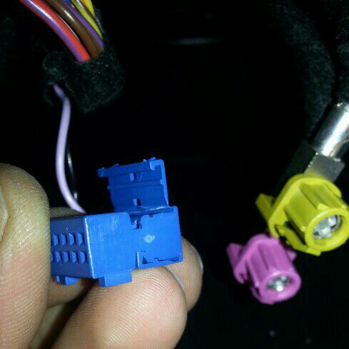

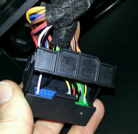

    Evet arkadaşım 5.8" olan ekrana direk bağlantı yapılabiliyor.
    İşinin ehli bir elektrikçi bağlantısını yapabilir hatta siz kendiniz bile yapabilirsiniz çok basit çünki detay resimlerini bulup paylaşırım şimdi
    Kameradan gelen kablonun görüntü ucunku 6. Pime takıyorsun kablonun üzerinde olan telleri ise 12. Pime takıyorsun araya birde görüntü yani parazit alıcı devre yada kondansatör bağlaman gereke bilir

    Bu resim satılık olanda mı eğer öyleyse adam bütün tabuları yıktı geçti 5.8" ekran harici bağlantı olmuyor diye biliyorum 5" ekrana yapan adam hiç görmedim duymadım da

    Adamı aradım sordum hemen fabrika çıkışlı geri görüş kamerası almış o yüzden görüntü varmış yani 2015 model araçlara kamera bağlana bilir 5" ekran olanlar
