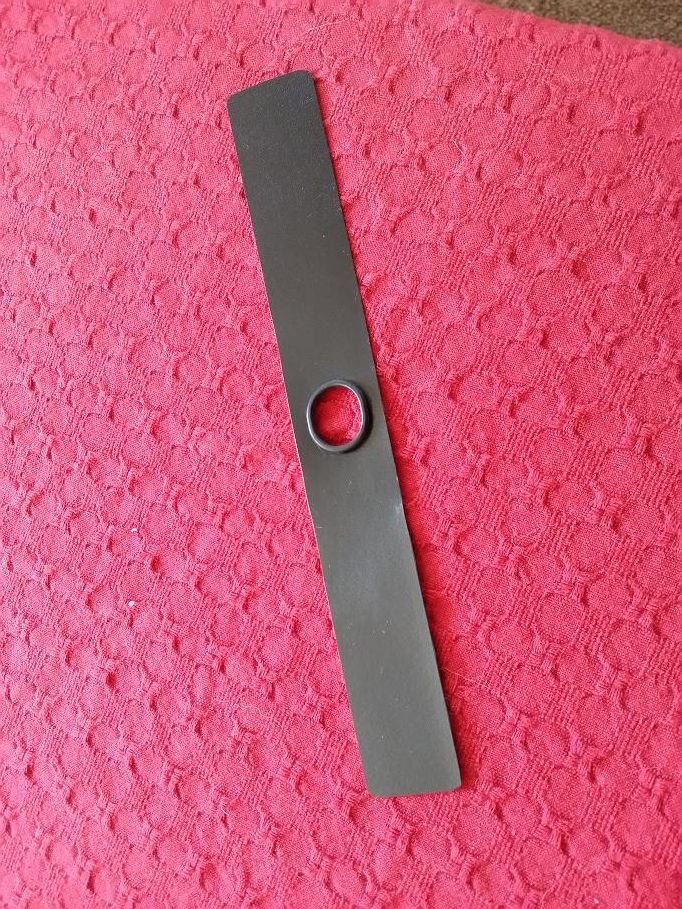

Araç otomatik vites körüğü yırtıldı. Bu parçayı uygun oalrak nereden bulabilrim ? Bir yere sordum 165 TL dediler ve aşırı pahalı geldi. Sonuçta sadece plastik bir parça.
Bahsettiğim parça bu arkadaşlar.

Kısalar H7. Sisler H4 Uzunlari değiştirmedim ama H4 olabilir. Klima nin econ tuşuna basın ekran da çıkınca kompresör devreye girmez. Derece yi LO ya getirince dışarıdan gelen hava sıcaklığını değiştirmez. yüksektirseniz dereceyi sıcak hava gelir. Oto döşeme yapan yerler 40_50 tl civarında parçayı söküp yenisini dikerler.

Parcayi en kisa zamanda dediginiz gibi gidip diktirecegim.
