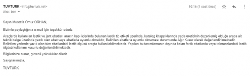

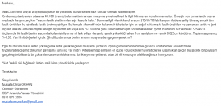

Herkese Merhaba,
Bildiğiniz üzere bir çok konuda getirilen düzenlemeler sessiz sedasız hayata geçiriliyor ve kimselerin haberi olmuyor. Ne zaman aracınızı muayeneye götürüyorsunuz o zaman sizin haberiniz oluyor. Ağır kusurularını sizin için ağır kusur sayıyorlar. Piyasa şartlarında bir aracın lastik ebatlarını + veya - yönde %3 toleransı geçmeyecek şekilde belirleyebilirsiniz ancak bu arkadaşlar aracın fabrika verilerini şart kabul edip araç üstündeki etiketten veya tip onay belgesinden inceleyerek araçlara AĞIR KUSUR'lu raporu vermeye başladılar. Yani hani gideyim şu lastikten alayım şu jantı takayım aman ne güzel oldu siyah beyaz sarı kırmızı yeşil turuncu lastikler geniş artık daha oturaklı dönemlerimiz bitiyor yerine durağan dönemlerimiz başlıyor. Neyse gelelim bu konu ile ilgili ne yaptığımıza. Konu ile ilgili birinci ağızdan bilgi almak için TüvTürk'e mail attım. Gönderdiğim ve gelen cevaplar aşağıdaki gibidir. Geçmiş olsun diyor Allah'tan herkese sabır diliyorum.
Gönderilen:
Cevap:
Gönderilen:
Cevap:
